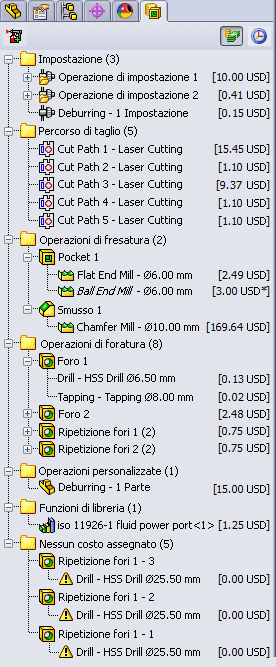

È possibile visualizzare il modo in cui lo strumento Costing suddivide in categorie le operazioni di lavorazione necessarie e modificare tali operazione da CostingManager nella parte sinistra della finestra del software SolidWorks.
Per visualizzare Machining CostingManager:
- In una parte lavorata a macchina fare clic su Costing
(barra degli strumenti Strumenti) oppure su .

Impostazione
La cartella Impostazione
contiene i costi associati alle impostazioni del processo di produzione, come l'impostazione delle macchine per l'esecuzione di un batch (lotto) di parti. Ciascuna operazione necessaria per la produzione della parte richiede un costo di impostazione. I costi di impostazione variano in base al tempo necessario per impostare la parte sulle macchine. Il costo di impostazione include il costo della macchina per ora, in quanto la macchina non può essere utilizzata durante l'impostazione, e il costo della manodopera per l'attività di impostazione della parte. Se è incluso nel modello a macchina, il costo di impostazione viene riconosciuto dallo strumento Costing.

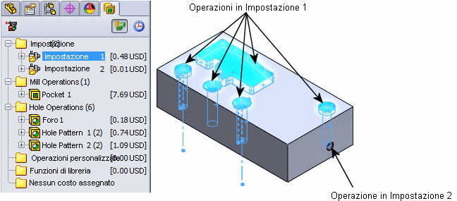

Nella cartella Impostazione
possono essere inclusi i costi di impostazione definiti nel modello per le funzioni di libreria o le funzioni personalizzate. La cartella inoltre raggruppa tutti i costi di impostazione per taglio, fresatura e trapanatura nelle operazioni di impostazione appropriate. Nei costi di impostazione di taglio, fresatura e trapanatura viene incluso un generico 5% del costo totale dell'operazione, che rappresenta la quantità di tempo necessaria per rimuovere il materiale per questa funzione moltiplicata per il costo della manodopera e della macchina.
Se, ad esempio, sulla faccia superiore della parte da sottoporre a fresatura è presente una cavità, quest'ultima viene elencata nella cartella Operazioni di fresatura
e la relativa impostazione viene visualizzata nella cartella Operazione di impostazione
della cartella Impostazione
. Tutte le funzioni che condividono la stessa direzione di operazione vengono incluse nella stessa cartella Operazione di impostazione
. Ad esempio, una cavità e un foro sulla faccia superiore vengono inclusi in una cartella Operazione di impostazione
, mentre un'operazione di creazione facce e un foro sulla faccia destra vengono raggruppati in un'altra cartella Operazione di impostazione
Il costo di impostazione viene applicato per parte.
È possibile trascinare singoli costi di impostazione in diverse operazioni di impostazione nella cartella Impostazione
oppure è possibile posizionarli in nuove operazioni di impostazione.
Percorso di taglio
Le operazioni relative ai percorsi di taglio sono disponibili solo quando l'opzione Stock Body è impostata su Piastra nel Task Pane Costing.
I percorsi di taglio corrispondono ai percorsi dello strumento che verranno seguiti dalle operazioni di lavorazione 2D, come taglio al laser, a getto d'acqua o al plasma. Per default, in una parte che inizia come inventario di piastre, qualsiasi foro passante, taglio passante o geometria di contorni esterni che richiede un'operazione di taglio viene tagliata mediante operazioni di lavorazione 2D, creando percorsi di taglio per queste funzioni.
La cartella Operazioni di fresatura
contiene diverse operazioni, come fresatura di cavità, facce e smussi.
Le operazioni di fresatura vengono calcolate mediante un tasso di rimozione del materiale (MRR, Material Removal Rate). Espandere la cartella Operazioni di fresatura
e passare con il mouse su un'operazione di fresatura per verificare la modalità di calcolo del costo. Selezionare un'operazione di fresatura per evidenziare la geometria nel modello.
Quando si applica lo strumento Costing a una parte che viene lavorata da un tipo di inventario blocco o cilindro, il software calcola la differenza tra il materiale inventario e la parte effettiva, escludendo le caratteristiche lavorate come fori e tasche. Questa differenza crea funzioni Volume che contribuiscono al costo della parte come conseguenza delle operazioni di fresatura necessarie.
Qualunque volume di lavorazione a macchina non incluso viene considerato una funzione Volume. La funzione Volume viene calcolata come volume Stock body - (volume corpo Costo + volume funzione lavorazione a macchina).

Operazioni di foratura
La cartella Operazioni di foratura
contiene le operazioni di trapanatura e maschiatura necessarie per creare i fori. Le dimensioni di trapanatura e maschiatura appropriate vengono selezionate dal modello a macchina per adattare al meglio i fori alla parte. Se nel modello non sono presenti le dimensioni di trapanatura e maschiatura appropriate, viene visualizzata un'icona di avviso
. È possibile correggere l'avviso modificando il modello a macchina e aggiungendo le dimensioni di trapanatura e maschiatura appropriate.
Le operazioni di foratura vengono calcolate mediante un tasso di rimozione del materiale (MRR) per la trapanatura e la maschiatura. Espandere la cartella Operazioni di foratura
e passare con il mouse su un'operazione di foratura per verificare la modalità di calcolo del costo. Selezionare un'operazione di foratura per evidenziare la geometria nel modello.
Operazioni personalizzate
La cartella Operazioni personalizzate
contiene tutte le operazioni non riconosciute automaticamente dallo strumento Costing. Il costo di un'operazione personalizzata può essere calcolato come costo associato all'intera parte, al peso della parte, a facce di parti specifiche, a bordi di parti, a una singola operazione di tratto o al tempo.
Se, ad esempio, occorre verniciare la parte, è possibile assegnare un costo per la verniciatura dell'intera parte o di specifiche facce di una parte. Se si esegue la verniciatura di specifiche facce, includere un costo per area, ad esempio dollari per pollice quadrato, per verniciare la parte.
È possibile impostare operazioni personalizzate nel modello a macchina e applicare le operazioni automaticamente o manualmente.

Funzioni di libreria
La cartella Funzioni di libreria
contiene tutte le funzioni di libreria incluse nella parte. Il costo di ciascun elemento viene calcolato come costo per funzione, come definito nel modello a macchina.
Passare con il mouse su una funzione di libreria
per visualizzare l'equazione utilizzata per calcolare il costo.
Nessun costo assegnato
La cartella
contiene i seguenti tipi di funzioni:
- Funzioni non riconosciute dallo strumento Costing
- Funzioni non definite nel modello a macchina
- Funzioni con costo pari a zero
Se si imposta il costo di una funzione su zero, la funzione viene spostata in questa cartella. Se si assegna un costo a una funzione nella cartella Nessun costo assegnato
, la funzione viene spostata nella cartella appropriata e viene visualizzata in corsivo con un asterisco per indicare una sovrascrittura. Se una funzione a cui si assegna un costo non corrisponde a un percorso di taglio, un'operazione di fresatura, un'operazione di foratura o una funzione di libreria, la funzione verrà assegnata alla cartella Operazioni personalizzate
