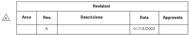

Aggiunta di una revisione alla tabella
Per aggiungere una revisione alla tabella (aggiungi una riga):
  1. Fare clic con il tasto destro nella tabella di revisione e selezionare Revisioni > Aggiungi revisione.
    Viene aggiunta una revisione alla tabella con la data corrente. Se esistono già revisioni nella tabella, la nuova revisione apparirà sotto l'ultima e comprenderà la lettera successiva in sequenza.
  2. Fare clic per posizionare uno o più simboli di revisione nel disegno. Per aggiungere una linea di associazione, posizionare il simbolo su un vertice, bordo o faccia.
    I simboli sono annotazioni della nota.
