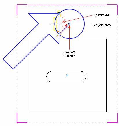

Nei disegni è possibile visualizzare note in una ripetizione circolare.
Per creare una ripetizione circolare della nota:
  1. selezionare la nota.
  2. In una vista di disegno, fare clic su Ripetizione nota circolare (barra strumenti Annotazioni) o su Inserisci > Annotazioni > Ripetizione nota circolare .
  3. Nel PropertyManager, in corrispondenza di Parametri:
    • Per impostare un centro di ripetizione diverso dal centro della vista di disegno, in Centro X e Centro Y , impostare i valori. Si può anche trascinare il punto di selezione per impostare il centro della ripetizione.
    • Impostare la Spaziatura per specificare il numero totale di gradi nella ripetizione. Si può anche impostare la spaziatura nell'area grafica .
    • Selezionare Spaziatura equa per ripetere le istanze equidistanti.
    • Impostare il Numero di varianti sul numero totale di note da creare. Si può anche impostare il numero di varianti nell'area grafica .
    • Impostare il Raggio per specificare il raggio della ripetizione. Si può anche trascinare il punto di selezione per impostare il raggio .
    • Impostare Angolo dell'arco per specificare l'angolo misurato dal centro della nota selezionata al punto centrale o vertice della ripetizione.
    • Fare clic su Direzione contraria per creare la ripetizione sul lato opposto lungo il cerchio. Si può inoltre invertire la direzione nell'area grafica facendo clic sul quadratino di ridimensionamento .
      Cambiare il raggio ed impostare il centro della ripetizione nell'area grafica trascinando il punto di selezione .
      Nota iniziale Ripetizione nota circolare
      Ripetizione nota circolare modificata
  4. Fare clic su .
  5. Dopo avere creato la ripetizione, modificare le note individualmente.
