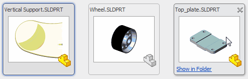

  • Utilizzare il browser Apri documenti:
    1. Fare clic su Finestra > Sfoglia documenti apertio premere Ctrl + Tab.
      Mantenere il tasto Ctrl premuto per tenere il browser aperto.
    2. Tenendo premuto Ctrl, utilizzare i tasti freccia o premere il tasto Tab per selezionare un documento dalla tastiera o passare con il mouse su un documento per selezionarlo con il mouse.
      L'anteprima viene evidenziata nel browser e il percorso del file viene visualizzato nella parte superiore del browser.
      Un'anteprima evidenziata con la tastiera ha un aspetto diverso da un'anteprima evidenziata con il mouse. Nell'illustrazione, l'anteprima a sinistra è stata evidenziata con la tastiera, mentre l'anteprima a destra è stata evidenziata con il mouse (passando con il mouse sulla voce).
    3. Premere Invio o rilasciare Ctrl per selezionare il documento evidenziato dalla tastiera o fare clic per selezionare il documento in corrispondenza del puntatore.
      Il browser Apri documenti si chiude e il documento viene visualizzato nell'area grafica.
      Per chiudere il browser senza aprire un documento, fare clic in un punto esterno al browser o premere il tasto Esc.
