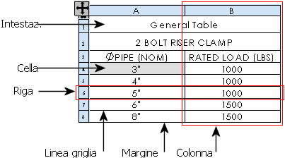

Panoramica delle tabelle di annotazione
La maggior parte delle tabelle hanno la seguente funzionalità:
  • trascinamento con il cursore
  • snap a un punto di ancoraggio impostabile
  • snap sulle linee e sui vertici nel formato del foglio
  • usare i modelli standard o personalizzati
  • aggiungere colonne e file e regolarne le quote
  • selezione ed eliminazione delle tabelle, colonne e file
  • divisione o unione delle tabelle
  • Unione o divisione delle celle adiacenti
  • Sistemazione ordinata del contenuto delle colonne
  • Zoom selezione
  • controllo del colore nei livelli
È anche possibile modificare gli elementi nelle tabelle:
  • se gli elementi vengono modificati in una tabella, i controlli automatici non cambieranno. Per modificare il testo, fare doppio clic sul testo e modificare su schermo. Apparirà il PropertyManager Nota che consente di formattare il testo oltre che modificarlo.
  • Se il valore della cella è collegato parametricamente ad una parte o ad un assieme, apparirà un messaggio che informa che con la modifica del valore il collegamento sarà interrotto. Per ripristinare il link nella funzione, eliminare il testo definito dall'utente dalla cella o fare clic con il pulsante destro del mouse sulla cella e selezionare Ripristina valore originale.
