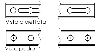

Allineamento di un'interruzione
Per allineare un'interruzione in una vista proiettata con un'interruzione nella vista padre:
  1. fare clic con il pulsante destro del mouse sulla vista proiettata e selezionare Proprietà.
  2. Nella finestra di dialogo, selezionare Allinea interruzioni con padre.
  3. Fare clic su OK.
