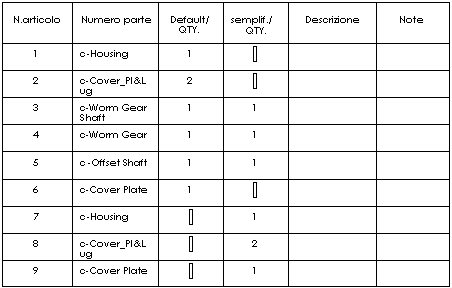

Salvataggio di modello personalizzato
  1. Inserire una tabella in un disegno.
  2. Personalizzare la tabella.
  3. Fare clic con il pulsante destro nella tabella e selezionare Salva con nome.
  4. Nella finestra di dialogo Salva con nome, immettere il nome del modello, navigare ad una cartella e fare clic su Salva.
