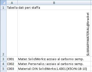

È possibile configurare i materiali in una tabella dati. L'intestazione di colonna adotta la seguente sintassi:
Per una parte: $LIBRARY:MATERIAL@nome_parte
Per una parte in una parte multicorpo: $LIBRARY:MATERIAL@nome_corpo@nome_parte
$LIBRARY corrisponde al nome della libreria disponibile nel primo livello dell'albero nella finestra di dialogo Materiale. Esempi: Materiali SolidWorks, Materiali DIN SolidWorks, Materiali personalizzati.
MATERIAL corrisponde al nome del materiale come definito nella finestra di dialogo Materiale. Esempi: Acciaio al carbonio semplice, AISI 304, lega 1060.
L'intestazione di colonna non distingue tra maiuscole e minuscole.
Per inserire un materiale, procedere in uno dei modi seguenti:
  • Digitare manualmente le informazioni.
  • Fare clic in una cella e selezionarlo da un elenco a discesa di Preferenze.
Se una cella è lasciata vuota, erediterà il materiale corrente al momento della creazione della configurazione.
Esempio:
