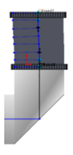

リボン ケーブルの機能強化により、ルート パスの作成が簡単になります。 リボン ケーブル ルートの作成および編集時に、他のルーティング機能と同様に、すべての スケッチ ツール が使用できます。
スケッチ ツール を使用するには、リボン ケーブル アセンブリを開き、グラフィックス領域を右クリックします。 セグメントを追加または削除し、寸法を追加または削除できます。

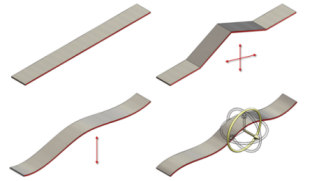

さらに、ルート パスにハンドルが追加されるため、リボン ケーブルのねじれや曲げを制御することもできます。

以前は、リボン ケーブル ルートの変更時に、スケッチ ツール が有効でなく、これらのツールは 自動ルート のみ使用できました。
