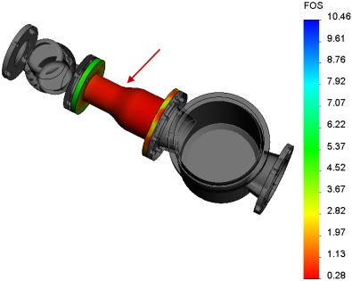

静解析スタディを実行した後、選択ボディの安全率プロットのみを表示できます。
安全率 PropertyManager で、選択ボディ をクリックします。 安全率分布のプロット、または安全率未満の領域を表示するボディを 1 つまたは複数選択します。 結果は選択ボディの分のみが表示されます。
