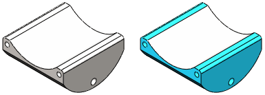

部品が塗装されている場合、塗装の量および部品の塗装の環境影響を使って部品の表面積を計算します。
Sustainability_paint
Sustainability タスク パネルの 製造 セクションの ペイント オプションドロップダウン リストを使用して、次のように部品のペイント オプションを示すことができます。
  • ペイントなし
  • 水性ペイント
  • 溶剤性ペイント
この変更は、ペイント設定を追加または変更するとすぐに表示されます。 ほとんどの部品では、ペイントを追加することによって比較的小さな変化を環境影響にもたらします。
