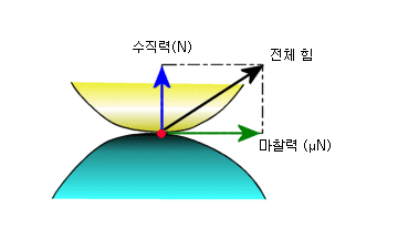

두 면이 접촉하게 될 때 접촉부에 균형적 내력이 발생합니다. 접촉으로 인해 발생하는 내력의 목록을 표시할 수 있습니다. 수직 하중과 마찰 하중은 관통 없음, 끼워맞춤 및 가상 벽 접촉 유형의 부품 면에 발생합니다. 선택한 요소 및 전체 모델에서 지정한 하중의 X, Y, Z 성분이 표시됩니다.

접촉/마찰 하중
선택한 요소와 전체 모델에 대한 결과 접촉 또는 마찰 하중과 마찰 하중 및 접촉(수직)의 X-, Y-, Z-성분을 나열합니다.
하중 유형   다음 중 하나를 선택합니다.
일반(N)
접촉으로 인한 수직 하중을 표시합니다.
마찰
접촉으로 인한 마찰 하중을 표시합니다.
총 하중은 선택한 요소의 각 절점에서 계산된 수직 하중과 마찰 하중의 총합입니다.
