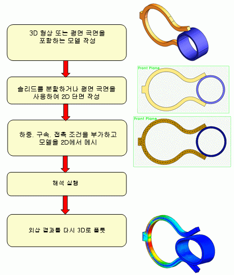

2D 단순화 가정을 선택한 후, 문제를 해결하는 워크플로는 다른 옵션과 유사합니다.
목차
2D 단순화 옵션을 사용하여 정적 해석, 비선형 해석, 열 전달 해석, 압력 용기 설계 해석, 및 적절한 3D 모델에서의 스터디를 설계할 때 2D 단순화를 사용합니다.
2D 단순화 PropertyManager는 3D 형상에서 2D 단면을 생성하는 것을 관리합니다.
사용하고자 하는 2D 단순화 옵션 유형을 선택한 다음, 2D 단면을 작성하고 단면 깊이나 대칭축을 정의합니다.
2D 단순화 스터디를 실행한 후에 스터디 결과를 3D에서 플롯할 수 있습니다.
2D 단순화 해석의 설정 방법은 다른 스터디 설정 방법과 유사합니다.
