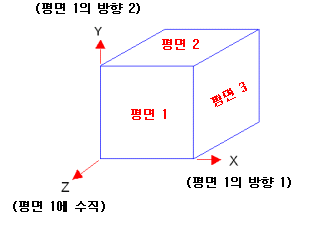

아래의 그림은 전체 좌표계와 Plane1, Plane2, Plane3의 관계를 나타냅니다.
X가 Plane1의 방향 1인 경우 Y는 Plane1의 방향 2이고 Z는 Plane1에 수직입니다.

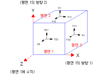

전체 좌표계에서 응력 성분

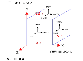

전체 좌표계에서 변형 성분

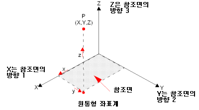

  • 참조 평면 사용. 그림에서 볼 수 있는 바와 같이, 참조 평면은 데카르트식 좌표계를 정의합니다.

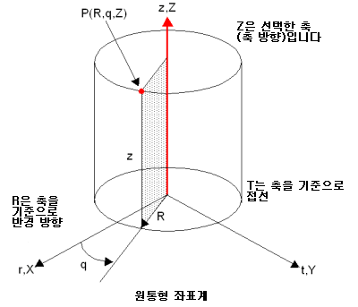

  • 참조 축 사용. 그림에서 볼 수 있는 바와 같이, 참조 축은 원통형 좌표계를 정의합니다.
