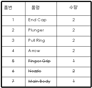

문서 속성 - BOM
BOM에 문서 수준 제도 설정을 지정할 수 있습니다. 모든 문서 유형에 사용할 수 있습니다.
이 페이지를 열려면 도면 또는 어셈블리 BOM을 연 상태에서 옵션 (표준 도구 모음)을 클릭하고 문서 속성 탭을 선택한 다음 테이블 > BOM 을 선택합니다.
0 수량 표시
점선 I 어셈블리 부품이 설정에서 빠졌을 때 수량 열에 표시 합니다.
0
빈 템플릿
빠진 부품
빠진 부품 해당 행렬 번호 지키기 설정에서 빠진 어셈블리 부품 목록을 표시합니다.
빠진 부품 목록을 취소선으로 지우기위해 문자 취소선으로 표시를 선택합니다.
설정명옆에 "수량" 추가 안함 단어를 삭제하기위해 선택합니다. 설정열에서 QTY (수량).
이 옵션을 BOM 삽입하기 전에 선택해야 합니다. BOM이 있고 난 후 선택하면, 이 옵션은 아무 영향을 미치지 않습니다.
템플릿에서 수량 열 이름 복사 안함 수량 열 머리글에서 설정 이름을 /QTY옆에 붙여 표시합니다.
상위 수준 BOM만 한 설정으로 제한 BOM을 한 설정에 상위 수준만으로 제한합니다. BOM에서 설정을 변경할 때 수량 열 라벨이 바뀌지 않습니다.
BOM 자동 업데이트 해당 어셈블리에서 부품을 추가하거나 삭제할 때 BOM을 업데이트 합니다.
