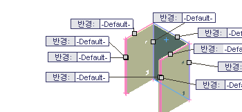

  3. PropertyManager의 판금 파트 변수 아래에서 고정된 면을 선택합니다.
  4. 굽힘 모서리 아래에서 모든 굽힘 보기를 클릭합니다.
    이렇게 하면 불러온 파트의 모든 기존 굽힘과 파트 두께가 선택됩니다.
    굽힘 모서리를 직접 선택할 수도 있습니다.
