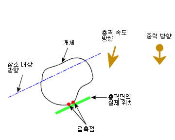

충격 평면의 실제 위치는 다음과 같이 결정됩니다.
- 높이를 지정한 경우 물체가 중력 방향으로 지정한 거리만큼 이동한 후 평면에 부딪히게 됩니다.
- 충격 속도를 지정한 경우 물체가 지정한 충격 속도로 이동할 동안 평면에 부딪히게 됩니다.

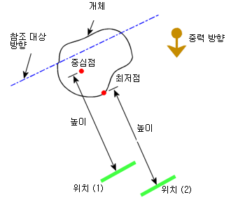

높이를 지정한 경우 충격 평면의 실제 위치
위치 (1): 높이가 물체의 중심점부터 측정됩니다.
위치 (2): 높이가 물체의 최저점부터 측정됩니다.
충격 속도를 지정한 경우 충격 평면의 실제 위치
