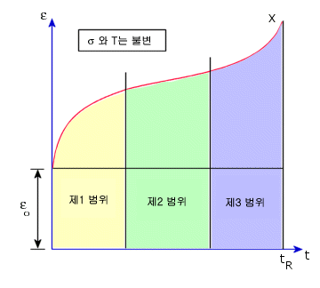

크리프 곡선은 시간에 대한 변형을 보여주는 그래프입니다. 크리프 곡선에서 제1, 제2, 제3의 영역을 구분할 수 있습니다. 대개 제1 및 제2 영역이 중요합니다.
