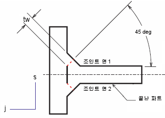

필렛 용접의 저항 설계하기 (유럽 표준 규격)
용접 크기는 Eurocode EN 1993-1-8: 2002, Paragraph 4.5.3에 따라 결정됩니다.
용접력은 다음과 같은 용접 목 좌표로 계산됩니다. 용접 목 부분은 루트(root)에 집중되어 있습니다.
용접 조인트의 자유물체도
용접 목을 통한 자유물체도
용접 조인트 좌표에서의 가로 하중 용접 목 좌표에서의 가로 하중
용접의 단위 길이에 의해 전달된 하중은 용접 길이 축에 평행하는 부품으로 계산되고 용접 목 평면에 수직입니다.
다음의 공식 두 개 모두가 만족하면 필렛 용접의 저항 요건이 충분하게 됩니다.
여기에서:
  • fu는 약하게 결합된 파트의 극한 인장 강도
  • w이 테이블에 따른 적절한 상관 계수
  • 2이 테이블에 따른 부분 안전 계수 입니다.
  • 는 용접 목에 직각으로 작용하는 수직 응력
  • 는 용접 축에 직각으로 작용하는 전단 응력
  • 는 용접 축에 평행으로 작용하는 전단 응력
  • 는 용접 축에 평행하는 수직 응력 용접 저항을 확인할 때는 고려되지 않습니다.
