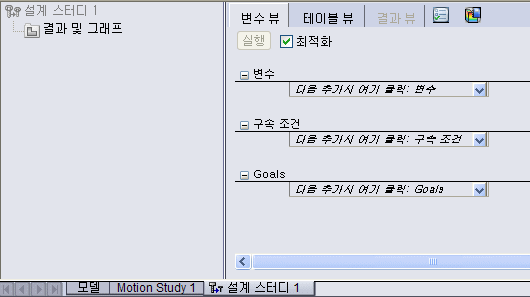

설계 스터디를 작성하여 사용자 설계에 특정한 시나리오를 최적화하거나 평가합니다. 설계 스터디는 최적화 및 평가 스터디에 대해 일정한 작업 절차를 사용합니다. 각기 다른 반복 또는 시나리오에 대해 결과 뷰 탭에서 해당 열을 선택하여 업데이트된 바디와 계산된 결과를 플롯할 수 있습니다.
설계 스터디를 사용하여 많은 수의 문제를 다룰 수 있습니다. 가능한 작업:

스터디를 작성하려면 설계 스터디(도구 도구 모음)을 클릭하거나 삽입 > 설계 스터디 > 추가를 클릭합니다. 그래픽 영역 아래 부분에 설계 스터디 탭이 나타납니다.
스터디 탭을 오른쪽 클릭하고 새 설계 스터디 작성을 선택할 수 있습니다.
