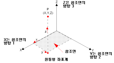

방향 입력은 기본적으로 전체 좌표계를 가리킵니다. 이 좌표계는 파트 또는 어셈블리의 원점을 그 원점으로 하는 평면 1을 기반으로 합니다. 평면 1은 트리에 나타나는 첫 번째 평면으로 다른 이름을 가지고 있을 수 있습니다. 다른 참조 평면 또는 축을 사용하여 방향을 지정할 수 있습니다.
참조 평면 사용하기
그림에서 볼 수 있는 바와 같이, 참조 평면은 데카르트식 좌표계를 정의합니다.

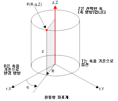

참조 축 사용하기
그림에서 볼 수 있는 바와 같이, 참조 축은 원통형 좌표계를 정의합니다. 참조 축은 반경 및 접선 구속을 지정하는데 필요하고 유용합니다.
