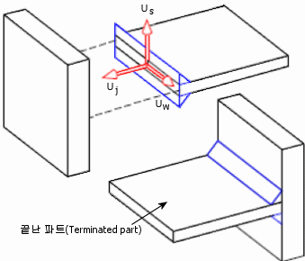

로컬 용접 부위 좌표계
끝난 파트의 교차 모서리에서 모서리 메시 절점에 대한 모서리 용접 결과가 계산됩니다. 결과는 그림에 표시된 각 절점에서 설정된 로컬 좌표계를 기준으로 계산됩니다.
  • 곡면 수직, Us: 축이 끝난 파트 쉘의 윗면에 수직입니다.
  • 용접 부위 수직, Uj: 축이 끝난 파트의 교차 쉘 모서리에 수직이고 파트 바깥 방향입니다.
  • 용접 축, Uw: 축이 용접 부위 방향에 평행합니다. 그 방향은 Uw = Us x Uj로 정의됩니다.

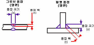

용접 크기
그루부 용접의 조인트 관통 치수. 필렛 용접의 위에서 아래까지 거리(용접 레그).
용접 목
용접 위에서 용접 면까지 최소 거리(t).

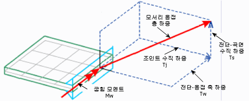

조인트 수직 하중
용접 부위 수직 축 Uj를 따라 끝난 파트의 교차 쉘 모서리에 수직으로 작용하는 용접 하중 성분(Tj).
전단-용접 축 하중
로컬 용접 축 Uw를 따라 용접 부위에 평행으로 작용하는 용접 하중 성분(Tw).
전단-곡면 수직 하중
로컬 곡면 수직 축 Us를 따라 작용하는 용접 하중 성분(Ts).
밴딩 모멘트
로컬 용접 축 Uw를 기준으로 작용하는 모멘트(Mw)
