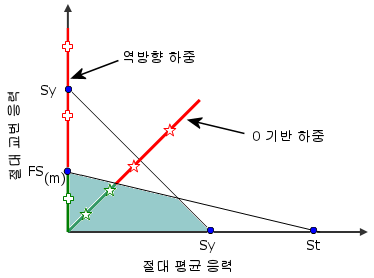

피로 검사 플롯 계산
피로 검사 플롯의 파란색과 빨간색 영역은 아래 도표로 결정됩니다. 각 노드에 대해, 정의된 피로 이벤트 유형을 기반으로 교번응력과 평균응력이 계산됩니다.
FS(m) = 수정된 재질 피로 강도, Sy = 재질 항복 강도, St = 재질 인장 강도
  • 0기반 하중 피로 이벤트 에서는 모든 점이 좌표의 450 축에 위치합니다.
    평균응력 = 교번응력 = ½ * 최대 [P1 또는 (P1-P3)/2)]
    여기에서 P1, P2, P3은 각각 첫 번째, 두 번째, 세 번째 주응력입니다.
    도표의 녹색 영역에서 해당 점이 있는 모델의 영역은 피로 검사 플롯에서 파란색이고 피로 하중으로부터 안전합니다. 녹색 영역 밖의 점이 있는 모델의 영역은 피로 검사 플롯에서 빨간색이고 피로로 인패 파손될 가능성이 있습니다다.
  • 역방향 하중 피로 이벤트 에서는 모든 점이 수직 축(평균 응력 =0)에 위치하고 교번응력 = 최대 [P1 또는 (P1-P3)/2)]입니다.
    교번응력이 수정된 재질 강도 FS(M)보다 작은 모델 영역은 피로 검사 플롯에서 파란색이며 피로 하중으로부터 안전합니다. 교번응력이 FS(M)보다 큰 모델 영역은 피로 검사 플롯에서 빨간색이고 피로로 인패 파손될 가능성이 있습니다다.
