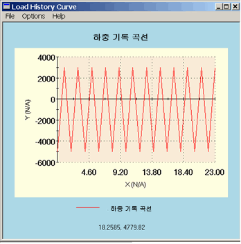

부동 폭 이벤트의 예
가변 진폭 이벤트
유동 폭 피로 해석 이벤트는 하중의 변동을 정의하는 하중 기록 레코드입니다. 하나의 유동 폭 이벤트가 지정된 피로 해석 스터디에는 시간 값이 필요없습니다. 이러한 경우 폭 시퀀스를 지정하는 것이 적합합니다. 하나 이상의 유동 폭 피로 해석 이벤트가 지정된 스터디의 경우 다른 하중 이벤트와 서로 연계하기 위해 각 레코드별로 시간 값이 필요합니다.
