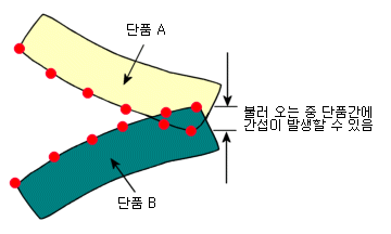

정적, 비선형, 고유진동수 및 좌굴 스터디의 경우, 프로그램은 접촉 영역 간의 상대 운동에 대해 제한 사항을 두지 않습니다. 열전달 스터디의 경우, 프로그램은 접촉면을 통한 전도로 인한 열 유속을 방지합니다. 정적 및 비선형 스터디의 경우 하중은 단품 또는 물체의 간섭을 일으킬 수도 있습니다. 이 옵션을 사용하여 적용된 하중이 간섭을 일으키지 않을 경우 솔루션 시간을 절약할 수 있습니다. 그러나 적용된 하중이 간섭을 일으킬 경우 결과는 올바르지 않습니다.
간섭이 일어나지 않을 것라고 확신하지 못하면 구조 문제에 이 옵션을 사용하지 마십시오.
하중으로 인해 개체가 간섭을 일으키면 잘못된 결과가 나옵니다.
하중이 부가되는 동안 개체 간 간섭이 일어나지 않습니다.
공통 영역의 메시는 호환되지 않습니다.
