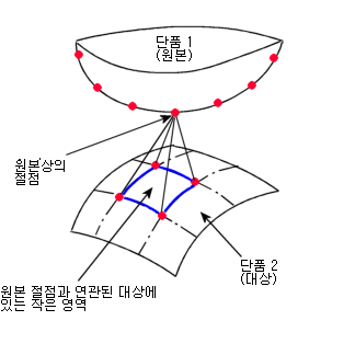

  • 호환되지 않는 메시가 있는 두 면의 가능한 변형이 그림에 나타나 있습니다.
  • 원본에 있는 각 노드의 경우 한 개 이상의 요소 면이 대상에 할당됩니다.
    원본과 대상 요소의 후보 요소를 식별해냅니다. 접촉 세트PropertyManager에서 세트 1세트 2 요소를 사용하여 정의됩니다.
