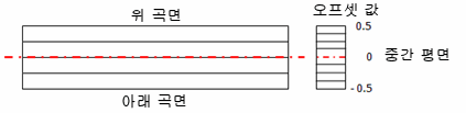

적층 복합재 또는 스택을 그 곡면을 기준으로 위치를 조절할 수 있습니다. 적절할 옵션을 선택할 경우 지오메트리의 쉘 두께가 다른 곡면 사이의 여유값을 고려해야 합니다. 복합재에 대한 쉘 정의 PropertyManager에는 다음 옵션이 있습니다.
중간 곡면
곡면 바디에서 스택의 중간에 둡니다.
위 곡면
곡면 바디에서 스택의 위에 둡니다.
아래 곡면
곡면 바디에서 스택의 아래에 둡니다.
비율 지정
중간 곡면에서 참조 곡면까지 측정한 총 두께의 일부인 오프셋 값으로 정의한 스택 부분에 둡니다. 아래 그림은 음수 및 양수 오프셋 값을 보여줍니다.
예를 들어, 두 개의 다른 복합 스택으로 이루어진 빈 계단형 샤프트를 가정해봅니다.
샤프트의 안쪽 반경을 사용하여 두 곡면을 작성하고 아래 곡면 옵션을 선택합니다. 이렇게 하면 합판재의 레이어 수나 두께를 변경할 때마다 형상을 재정의하지 않아도 됩니다.
