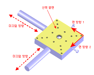

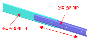

모든 선택한 면이 평면일 때 이 옵션을 사용할 수 있습니다. 각 면은 다른 평면에 있을 수 있습니다. 각 면은 자신의 방향(방향1, 방향2, 수직 방향)에 상대적으로 구속됩니다.
면방향1 따라
면방향2 따라
면에 수직
면방향1를 기준으로
면방향2를 기준으로
면에 대해 수직 방향을 기준으로
