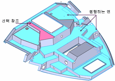

참조 면이나 모서리를 사용하여 투영 방향을 정의할 수도 있습니다. 예를 들어 보트 트레이 모델에서, 평행하는 쉘 면 중 하나를 선택 참조로 사용하여 디른 면의 0º 참조를 투영할 수 있습니다.
