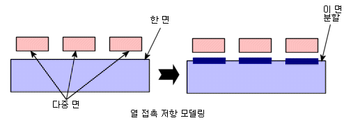

  • 형상을 만들 때 에폭시 박막을 고려할 수 있습니다. 이런 경우 열 접촉 면 사이에 갭이 있을 수 있습니다. 이런 접근법을 사용할 때 두 가지 점을 고려해야 합니다.
    • 두 접촉 면 사이의 거리가 인접 요소 크기보다 작거나 같을 때 결과가 가장 정확합니다. 아래 그림의 예는 부정확한 결과를 낼 수 있습니다.
    • 받드시 필요한 것은 아니지만 열 접촉의 올바를 짝을 구성하기 위해 면을 분리하면 정확도가 향상됩니다.
  • 큰 면과 다수의 작은면 간에 다른 열 저항을 지정하려면 다른 쌍에 열 접촉 저항를 할당하기 전에 먼저 큰 면을 다수의 작은 면으로 분리해야 합니다.
