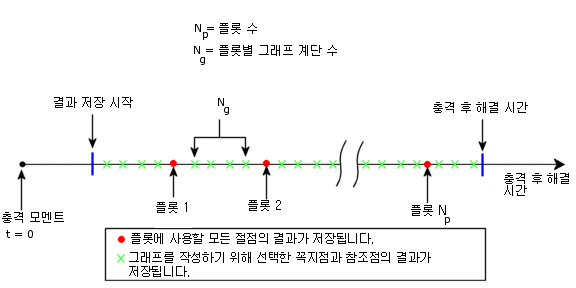

모든 위치의 결과가 저장된 인스턴트에서 응력의 등고선 플롯, 변위, 변형률을 볼 수 있습니다. 지정한 간격 수로, 미리 선택한 위치(꼭지점 및 참조점)에서의 반응을 그래프로 작성할 수도 있습니다. 예를 들어, 관찰 시간을 10microsecond로, 모든 결과를 저장할 인스턴트 수를 30으로, 플롯 주기별 그래프 점의 개수를 10으로 설정한 경우를 가정해 봅니다. 솔버에 의해 내부적으로 결정된 실제 솔루션 단계 수가 300개 이상이면 10/30microsecond 시간 간격의 등고선 플롯을 작성할 수 있고 각 응답 해석 그래프에는 30x10=300개의 그래프 점이 포함됩니다.
응답이 저장되는 시간 인스턴트 간격은 균일하지 않을 수 있습니다. 따라서, 해를 얻을 수 있는 가장 근접한 인스턴트의 결과가 사용됩니다. 해를 안정성을 보장하기 위해 프로그램에서 내부적으로 사용하는 아주 작은 시간 증가분으로 인해, 응답은 실제로 균일한 간격으로 저장됩니다.
