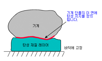

탄성 지지 는 파트 또는 어셈블리의 선택 면과 바닥과의 탄성 지지 구조물을 모델링합니다. 이 커넥터가 인장력와 압축력에 저항합니다.

탄성 지지로 선택한 면 평면이나 비평면 면.
