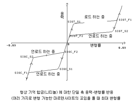

σst1, σft1
인장 하중 부가를 위한 초기 및 최종 항복 응력 [SIGT_S1, SIGT_F1]
σst2, σft2
인장 하중 제거를 위한 초기 및 최종 항복 응력 [SIGT_S2, SIGT_F2]
σsc1, σfc1
압축 하중 부가를 위한 초기 및 최종 항복 응력 [SIGC_S1, SIGC_F1]
σsc2, σfc2
압축 하중 제거를 위한 초기 및 최종 항복 응력 [SIGC_S2, SIGC_F2]
eul
(최대 소성 인장 응력) *(3/2)0.5

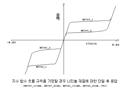

지수 유동 규칙에서는 추가 입력 상수 βt1, βt2, βc1, βc2를 사용합니다.
βT1 값
인장 하중 부가의 변형 속도를 측정하는 재질 파라미터, [BETAT_1]
βT2 값
인장 하중 제거의 변형 속도를 측정하는 재질 파라미터, [BETAT_2]
βc1
압축 하중 부가의 변형 속도를 측정하는 재질 파라미터, [BETAC_1]
βc2
압축 하중 제거의 변형 속도를 측정하는 재질 파라미터, [BETAC_2]
