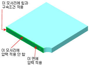

판금 (균일 두께)과 곡면 지오메트리는 자동으로 쉘 메시로 됩니다. 쉘로 메시된 판금의 경우, 솔리드에 적용하듯이 구속을 적용할 수 있습니다.
판금
  • 쉘 꼭지점에 하중 또는 구속을 부과하려면, 솔리드의 연관 모서리를 선택합니다.
  • 쉘 모서리에 압력을 적용하려면, 솔리드의 연관 면을 선택합니다.
쉘 요소는 회전 자유도를 갖기에, 이동 불가능 구속(평행 이동량 없음)과 고정 구속(평행 이동량 및 회전 없음)을 구분해야 합니다. 하중 PropertyManager를 사용하여 집중 모멘트를 적용할 수도 있습니다.
