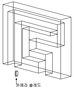

닫힌 공간을 관통하여 이동하기
이 예제 애니메이션의 피처:
  • 카메라 위치타겟점이 카메라 슬레드에 부착됩니다.
  • 선택으로 굴리기 지정이 선택되면 카메라 슬레드의 윗면이 카메라 회전을 제어하는데 사용됩니다.
  • 뷰 필드가 컷의 크기보다 약간 큰 영역을 포함하도록 조절되어서 애니메이션 중 네 개의 모든 "벽"이 표시됩니다.
  • 카메라 슬레드가 재생 이전에 숨겨집니다.
  • 닫힌 공간의 작성을 위해 숨겨진 컷-돌출의 아웃라인을 따라 경로가 펼쳐집니다.
비디오: 닫힌 공간을 관통하여 이동하기
