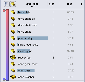

FeatureManager 디자인 트리 구역의 어셈블리 시각화에는 최초에 파일 이름을 기준으로 정렬된 어셈블리의 전체 부품 목록이 포함되어 있습니다. 세 종류의 열이 있습니다.
  • 파일 이름
  • 수량
  • 속성(초기 질량)
열 머리글을 클릭하여 파라미터에 따라 정렬합니다.
버튼
/ 간단/경로 정보 보기 전환:
  • 경로 정보 보기: 하위 어셈블리가 들여쓰기된 상태로 표시됩니다.
  • 간단 보기: 하위 어셈블리 구조가 무시된 상태(파트 전용 BOM 유형과 유사)로 표시됩니다.
/ 값 막대 보이기/숨기기 숫자 속성에서 사용할 수 있습니다. 값 막대를 표시하거나 숨깁니다. 값 막대가 표시되어 있으면 값이 가장 큰 부품에 가장 긴 막대가 적용됩니다. 막대의 길이를 가장 큰 값의 부품이나 전체 어셈블리를 기준으로 계산되도록 설정할 수 있습니다.
Viz_Toggle_Grouped_View.png/Viz_Toggle_Ungrouped_View.png 그룹화/그룹화 해제 뷰 전환:
그룹화 뷰
부품의 여러 인스턴스를 목록의 단일 항목으로 그룹화합니다. 부품의 모든 인스턴스에서 동일한 속성 값을 표시할 때 그룹화 뷰가 유용합니다.
그룹화 해제 뷰
부품의 각 인스턴스를 개별적으로 표시합니다. 완전 메이트와 같이 각 부품의 인스턴스마다 다른 특정 인스턴스 속성 값을 표시할 때 그룹화 해제 뷰가 유용합니다.
인스턴스 관련 속성이 인스턴스마다 값이 다르고 그룹화 뷰에 표시된 경우 해당 값은 ***로 나열됩니다.
정렬 위젯
정렬 위젯은 목록이 정렬된 기준이 되는 열을 표시합니다.
위젯의 방향은 정렬 순서를 나타냅니다.
오름차순
내림차순
열 머리글을 클릭하여 항목을 반대 순서로 분류합니다.
한 개의 열에만 정렬 위젯이 있는 경우, 다른 열 머리글을 클릭하여 속성에 따라 부품을 정렬할 수 있습니다.
여러 열에 정렬 위젯이 있는 경우, 열 머리글을 오른쪽 클릭하고 정렬 계층에 추가 또는 정렬 계층에서 제거를 클릭하여 파라미터를 추가 또는 제거할 수 있습니다. 자세한 내용은 여러 속성 목록 정렬하기을 참조하십시오.
부품 아이콘
목록에 표시된 아이콘은 다음을 나타냅니다.
부품 하위 어셈블리 설명
단일 인스턴스를 가진 부품.
여러 인스턴스를 가진 부품, 모두 표시.
단일 인스턴스를 가진 부품, 숨겨짐.
여러 인스턴스를 가진 부품, 숨겨짐.
여러 인스턴스를 가진 부품, 일부는 표시/일부는 숨겨짐.
색상 사용/사용 안 함
수직 스펙트럼 막대를 클릭하여 색 스펙트럼 사용/사용 안 함을 전환할 수 있습니다.
스펙트럼의 사용이 설정되어 있으면, 그래픽 영역에 있는 부품의 색상이 스펙트럼의 색상에 해당하는 값을 표시하여 각 부품의 상대 속성 값을 나타내게 됩니다.
슬라이더 추가
수직 막대 왼쪽의 빈 영역을 클릭하여 색상 슬라이더를 스펙트럼에 추가할 수 있습니다.
색 슬라이더를 위, 아래로 이동하여 스펙트럼을 수정할 수 있습니다. 색 슬라이더를 오른쪽 클릭하고 해당 색을 변경하거나 삭제할 수 있습니다. 원래의 두 슬라이더로 되돌아가려면, 슬라이더를 오른쪽 클릭하여 모두 원래대로를 클릭합니다.
롤백 바
롤백 바를 위 아래로 끌면 목록과 그래픽 영역의 항목을 표시 또는 숨길 수 있습니다.
목록 상단의 롤백 바를 아래로 끌 수 있습니다:
목록 하단의 롤백 바를 위로 끌 수 있습니다:
막대의 위치를 원래 자리로 되돌리려면, 막대를 오른쪽 클릭한 후 맨 위로 또는 끝으로를 클릭합니다.
필터
텍스트 및 부품 보이기/숨기기 상태로 목록을 필터링합니다.
필터 필드에 텍스트를 입력하면 해당 텍스트가 포함된 이름의 부품만 표시됩니다. 다른 부품들은 목록과 그래픽 영역에서 사라지게 됩니다. 필터 필드에서 을 클릭하여 필터를 취소합니다.
숨기기 상태 (, , 등) 에 있는 부품을 목록에서 사라지게 하려면, 아래 화살표를 클릭하여 숨은 부품 필터를 선택합니다.
