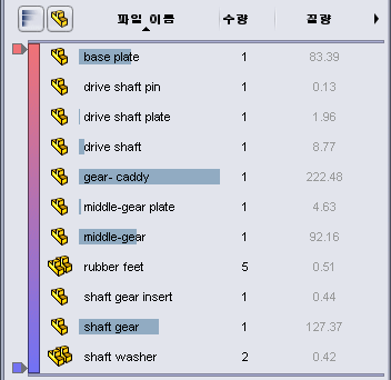

  1. 어셈블리 시각화 (도구 도구 모음 또는 CommandManager의 계산 탭) 또는 도구 > 어셈블리 시각화를 클릭합니다.
    FeatureManager 디자인 트리 구역의 어셈블리 시각화에는 최초에 파일 이름을 기준으로 정렬된 어셈블리의 전체 부품 목록이 포함되어 있습니다.
  2. 목록을 조작하고 어셈블리 시각화의 도구를 사용하여 그래픽 영역에서 모델에 색을 적용합니다.
  3. 어셈블리를 저장합니다.
    어셈블리 시각화 설정이 저장됩니다. 다음에 모델에서 어셈블리 시각화를 액세스하면, 저장된 설정이 해당 목록과 그래픽 영역의 모델에 적용됩니다.
  4. 패널 상단에서 시각화 종료를 클릭합니다.
    패널이 닫히고 해당 탭이 없어집니다. 모델이 그래픽 영역에서 원래의 색으로 복원됩니다.
