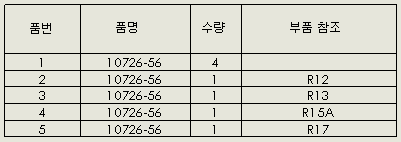

부품 속성 대화 상자에서 어셈블리의 각 부품 인스턴스에 대한 부품 참조에 다른 값을 지정할 수 있습니다.
예를 들어, 부품 참조를 사용하여 전기배선 하니스 또는 출력된 회로기판 어셈블리에 대한 참조 지정자를 저장할 수 있습니다. 같은 부품의 서로 다른 인스턴스가 부품 참조의 값이 서로 다를 경우 이 인스턴스들을 BOM에서 별도의 라인 항목들로 표시할 수 있습니다. 도면에서는 부품 참조 값을 부품 번호 문자에 링크할 수도 있습니다.
어셈블리에서 부품을 오른쪽 클릭하고 부품 속성 을 클릭한 후 부품 참조의 값을 설정합니다. 이 값은 FeatureManager 디자인 트리에서 해당 부품 이름 문자 끝의 { } 괄호 안에 표시됩니다.
SolidWorks Routing에서, P&ID 문서를 불러올 때 자동으로 값을 지정할 수 있습니다.
어셈블리와 도면에서, BOM에 열을 삽입할 때 열 유형으로 부품 참조를 선택합니다.
도면에서, 부품 번호를 삽입할 때 부품번호 문자부품 참조를 선택합니다.
부품 번호를 부품 참조 값에 링크하려면 도면에 부품 참조 열이 있는 BOM이 포함되어 있어야 합니다.
