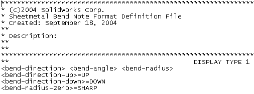

판금 굽힘선 노트 텍스트 파일은 다음 위치에서 찾을 수 있습니다. 설치_디렉토리\lang\언어\bendnoteformat.txt. 이 파일은 굽힘선 노트의 형식을 설정합니다.
  • 문자 편집기를 사용합니다.
  • 괄호 < > 밖에 있는 값이 도면에 표시됩니다. 이 값을 수정할 수 있습니다.
  • 괄호 < > 안에 있는 값은 연계 기능을 유지하는 변수입니다. 이 값을 수정 할 때, 반드시 괄호 안에 있는 형식과 같은 형식을 사용해야 합니다.
도면뷰 PropertyManager를 사용하여 굽힘 노트를 편집할 수도 있습니다.
