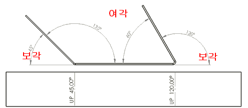

전개도 도면뷰에서 굽힘선 노트나 굽힘 테이블을 표시할 수 있습니다.
판금 굽힘선 노트 기능:
  • 내용 편집
  • 기본 형식 수정. 설치_디렉터리\lang\언어\bendnoteformat.txt를 수정합니다.
  • 연계 기능 유지하기. 도면에서 굽힘 각도, 굽힘 방향, 굽힘 각도를 수정하면, 노트가 자동으로 업데이트 됩니다.
  • 노트 위치. 굽힘 노트의 표시 위치를 변경합니다.
  • 동일선상의 노트 병합하기. 동일선상의 굽힘 노트를 단일 노트로 병합하려면 노트를 다중 선택하고 오른쪽 클릭한 다음 굽힘 노트 병합을 선택합니다.
  • 노트 병합 해제하기. 굽힘 노트를 병합 해제하려면 병합된 노트를 오른쪽 클릭하고 굽힘 노트 병합 해제를 클릭합니다.
도면뷰 PropertyManager에서 다음과 같은 작업을 수행할 수 있습니다.
  • 굽힘 노트 표시 또는 숨기기
  • 굽힘 방향, 굽힘 반경, 굽힘 순서 및 굽힘 허용 설정
  • 텍스트 편집(굽힘 반경 파라미터에 대한 R 제거 포함)
  • 보완(Complementary) 및 보충(Supplementary) 굽힘 각도 표시
