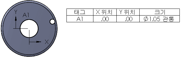

구멍 변수 테이블을 사용하여 표 형식으로 된 구멍 정보를 자동으로 작성할 수 있습니다. 구멍 크기와 위치와 같은 모델 정보를 입력할 열을 작성할 수 있습니다.
도면에서 구멍 변수 테이블은 지정한 원점 데이텀으로부터 선택한 구멍의 위치를 측정합니다. 각 구멍은 테이블에서 행에 해당하는 태그로 자동으로 라벨이 붙여집니다.
사각형이나 홈과 같이 원형이 아닌 구멍도 구멍으로 인식됩니다. 테이블에 해당 요소의 X 및 Y 좌표가 나열되지만 크기는 입력해야 합니다.
다른 면을 교차하는 구멍의 경우, 지오메트리가 다른 피처에 의해 중단되어 불완전한 구멍이 되므로 구멍 변수 테이블에 포함되지 않습니다. 예:
