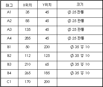

구멍 변수 테이블 작성
  1. 구멍 변수 테이블 Tool_Hole_Table.gif (테이블 도구 모음)을 클릭하거나 삽입 > 테이블 > 구멍 변수 테이블을 클릭합니다.
  2. PropertyManager에서 옵션을 설정합니다.
  3. 그래픽 영역에서, 원점으로 꼭지점을 선택합니다.
    꼭지점 대신 X축과 Y축을 선택할 수 있습니다. 테이블을 삽입한 후에 원점 데이텀을 끌어 위치를 변경할 수 있습니다.
    원점으로 선택된 꼭지점 X와 Y 축으로 선택된 모서리
  4. 구멍 모서리선이나 모델 면을 선택하여 면 경계 내에 있는 모든 컷 로프를 포함시킵니다.
    도면뷰가 실선 tool_Wireframe_View.png 또는 은선 표시 Tool_Hidden_Lines_Visible_View.png 모드로 표시되어 있을 경우에는, 구멍 변수 테이블을 포함시키기 위해 반대편 면에서 비관통 구멍을 선택할 수 있습니다. 이러한 구멍들은 바깥면으로 레이블됩니다.
  5. 테이블에 도면뷰를 추가로 포함시키려면, PropertyManager에서 다음 뷰를 클릭하고 3단계와 4단계를 반복합니다.
  6. PM_OK.gif를 클릭합니다.
  7. 고정점에 붙이기를 선택하지 않았을 경우에는, 그래픽 영역에서 테이블을 배치 할 곳을 클릭합니다.
    구멍 근처에 노트가 추가된 도면에 테이블이 배치됩니다.
