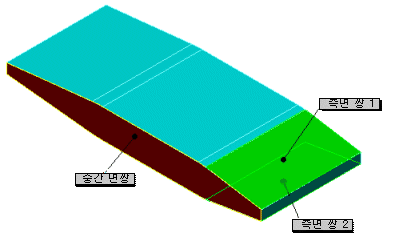

인접한 세 개의 면 쌍에 접하는 필렛을 작성합니다.
세 개의 인접한 면 선택.
모델의 한 쪽에 둥근 필렛이 적용됨.
필렛할 항목
면쌍 1 쪽 첫 번째 측면을 선택합니다.
중간면쌍 가운데 면을 선택합니다.
면쌍 2 쪽 측면쌍1 의 반대편 면 쌍을 선택합니다.
  탄젠트 연장 선택한 면과 접하는 모든 면에 필렛을 연장하여 적용합니다. 예: 탄젠트 연장
  전체 미리 보기 모든 모서리의 필렛 미리보기를 표시합니다.
  부분 미리 보기 첫 번째 모서리의 필렛 미리보기만 표시합니다. A 키를 누르면 필렛 미리보기를 하나씩 순서대로 볼 수 있습니다.
  미리보기 안 함 복잡한 모델의 재생성 속도가 빨라집니다.
