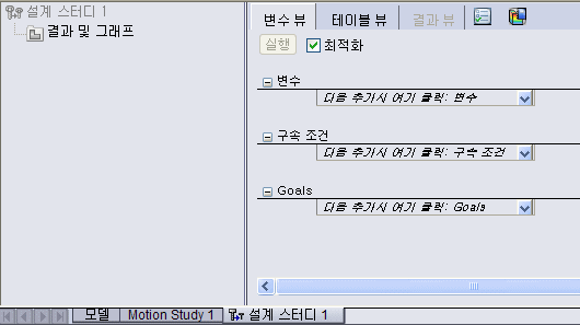

설계 스터디 작성하기:
  1. 다음 중 하나를 실행합니다.
    • 설계 스터디 (도구 도구 모음)을 클릭합니다.
    • 삽입 > 설계 스터디 > 추가를 클릭합니다.
    • 기존 설계 스터디 탭을 오른쪽 클릭하고 새 설계 스터디 작성을 클릭합니다.
    그래픽 영역 아래 부분에 설계 스터디 탭이 나타납니다.
  2. 스터디 품질과 결과 폴더와 같은 속성을 설정하려면 설계 스터디 옵션 을 클릭합니다.
  3. 파라미터를 사용하여 변수를 정의합니다.
  4. 센서를 사용하여 구속조건을 정의합니다.
  5. 최적화 스터디에서 센서를 사용하여 목적을 정의합니다.
  6. 다음 중 하나를 실행합니다.
    • 평가 스터디에서 최적화를 선택 취소합니다.
    • 최적화 스터디에서는 최적화를 선택합니다.
  7. 실행을 클릭합니다.
    스터디의 결과가 결과 보기 탭에 나타납니다.
    결과 보기 탭에서 시나리오 또는 반복을 선택합니다. 그래픽 영역에서 해당 시나리오나 반복의 값으로 모델이 업데이트됩니다.
