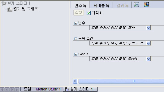

그래픽 영역 아래 부분에 설계 스터디 탭이 나타납니다.
- 스터디 품질과 결과 폴더와 같은 속성을 설정하려면 설계 스터디 옵션
을 클릭합니다.
- 파라미터를 사용하여 변수를 정의합니다.
- 센서를 사용하여 구속조건을 정의합니다.
- 최적화 스터디에서 센서를 사용하여 목적을 정의합니다.
- 다음 중 하나를 실행합니다.
- 평가 스터디에서 최적화를 선택 취소합니다.
- 최적화 스터디에서는 최적화를 선택합니다.
- 실행을 클릭합니다.
