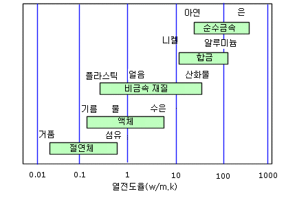

아래 그림에서는 정상 온도 및 압력에서 액체, 비금속 고체, 순수 금속의 열전도율 값 범위를 보여줍니다.
