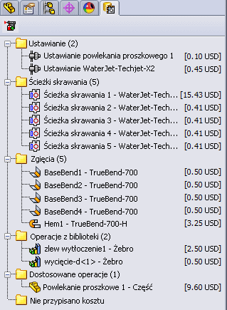

Użycie menedżera kosztów CostingManager, dostępnego po lewej stronie okna programu SolidWorks, pozwala wyświetlić wykonywaną przez narzędzie Costing kategoryzację każdej operacji wymaganej do wyprodukowania części.
Aby wyświetlić menedżer właściwości CostingManager, należy:
  • W części arkusza blachy kliknąć Costing tool_costing_tools.gif (pasek narzędzi Narzędzia) lub Narzędzia > Costing.

Konfiguracja
Folder Ustawianie FM_folder.gif zawiera koszty związane z ustawieniami produkcji, np. przygotowaniem urządzeń do wykonania partii (serii) części. Każda operacja niezbędna do wyprodukowania części wymaga kosztu przygotowania. Koszt przygotowania, który jest uwzględniony w szablonie arkusza blachy, zostanie uwzględniony przez narzędzie Costing.
Na przykład gdy w szablonie zostały przypisane ścieżki skrawania na potrzeby cięcia laserowego, koszt przygotowania ścieżek skrawania zostanie dodany z szablonu do folderu Konfiguracja.
Aby zobaczyć sposób kalkulacji kosztów, rozwinąć folder Konfiguracja FM_folder.gif i zatrzymać wskaźnik myszy nad kosztem przygotowania Costing_Setup_Cost.gif.
Koszt przygotowania jest podawany dla jednej części.
Ścieżki skrawania
Ścieżki cięcia to ścieżki narzędziowe, wzdłuż których realizowane są dwuwymiarowe operacje obróbki, takie jak cięcie laserem, strumieniem wody lub plazmą. W części, która początkowo jest płytą, wszystkie otwory, przecięcia lub zmiany geometrii wymagające skrawania są domyślnie realizowane przy użyciu dwuwymiarowych operacji obróbki. Z tego powodu należy utworzyć ścieżki skrawania dla danych operacji.
Folder Ścieżki skrawania FM_folder.gif zawiera:
  • liczbę operacji skrawania wymaganych dla danej części,
  • wybraną metodę skrawania,
  • koszt każdego skrawania.
Koszt każdego skrawania jest obliczany zgodnie z następującym wzorem:
Koszt = długość skrawania * koszt na długość jednostkową w szablonie arkusza blachy
Aby poznać sposób kalkulacji kosztów, rozwinąć folder Ścieżki skrawania FM_folder.gif i zatrzymać wskaźnik myszy nad ścieżką skrawania FM_costing_cut_path.gif. Wybranie ścieżki skrawania spowoduje podświetlenie geometrii w modelu.
Zgięcia
Folder Zgięcia FM_folder.gif zawiera wszystkie zgięcia w danej części arkusza blachy. Zgięcia są podzielone na dwie kategorie: zwyczajne zgięcia oraz podwinięcia. Wszystkie zgięcia w folderze oznaczają operacje zgięcia, które mają zostać użyte, oraz koszt każdego zgięcia.
Operacje z biblioteki
Folder Operacje z biblioteki FM_folder.gif zawiera wszystkie narzędzia formowania oraz operacje z biblioteki zawarte w danej części arkusza blachy. Koszt każdego elementu jest obliczany na jeden suw, w sposób zdefiniowany w szablonie arkusza blachy.
Aby wyświetlić równanie służące do obliczania kosztu, ustawić kursor nad operacją z biblioteki FM_costing_library_features.gif.
Można rozkładać operacje z biblioteki na obiektach arkusza blachy. Jeśli konieczne jest wyprodukowanie operacji z biblioteki przy użyciu lasera lub urządzenia wypuszczającego strumień wody, można rozłożyć operację z biblioteki w taki sposób, aby narzędzie Costing mogło obliczyć koszt w oparciu o długość wymaganą do przecięcia, nie zaś na podstawie liczby pociągnięć. W drzewie operacji FeatureManager należy kliknąć prawym przyciskiem myszy operację z biblioteki i wybrać Rozłóż operację z biblioteki. Operacja z biblioteki zostanie przekształcona na ścieżki skrawania do przeliczenia przez narzędzie Costing.
Dostosowane operacje
Folder Dostosowane operacje FM_folder.gif zawiera wszystkie operacje, które nie zostały automatycznie rozpoznane przez narzędzie Costing. Koszt operacji dostosowanej można obliczyć jako koszt związany z całą częścią, wagą części, określonymi ścianami części, krawędziami części lub pojedynczą operacją suwu, taką jak operacja wykrawania bądź zginania.
Na przykład przy malowaniu części można określić koszt malowania całej części lub tylko jej określonych ścian. Podczas malowania określonych ścian można podać koszt malowania określonego obszaru, np. cala kwadratowego.
Operacje dostosowane można zdefiniować w szablonie arkusza blachy i zastosować automatycznie lub ręcznie.
Można także utworzyć operacje dostosowane bez edycji szablonu, klikając Dodaj dostosowaną operację Costing_Create_Custom_Operation.gif w menedżerze kosztów CostingManager.
Każdy element w folderze ma określoną przez użytkownika nazwę operacji oraz typ wyboru.
Aby poznać sposób obliczania kosztu operacji dostosowanej, należy ustawić nad nią kursor.
Nie przypisano kosztu
Folder Nie przypisano kosztu FM_folder.gif zawiera operacje, które:
  • nie zostały rozpoznane przez narzędzie Costing,
  • nie zostały zdefiniowane w szablonie arkusza blachy,
  • mają zerowy koszt.
Po ustawieniu zerowego kosztu operacji jest ona przenoszona do tego folderu. Po ustawieniu kosztu dla operacji znajdującej w folderze Nie przypisano kosztu FM_folder.gif, operacja ta jest przenoszona do odpowiedniego folderu, a jej nazwa jest zapisywana kursywą i z dopisaną gwiazdką, co oznacza zastąpienie. Jeśli operacja, której przypisywany jest koszt, nie jest ścieżką skrawania, operacją zgięcia ani operacją z biblioteki, jest przypisywana do folderu Dostosowane operacje FM_folder.gif.
