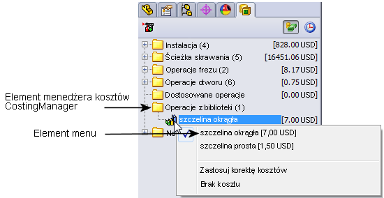

Edycja operacji arkusza blachy w menedżerze kosztów CostingManager:
  1. Rozwinąć element w menedżerze kosztów CostingManager.
  2. Kliknąć prawym przyciskiem myszy i kliknąć dowolną z poniższych możliwości. Na przykład:
Element CostingManager Element menu Opis
Folder UstawianieFM_folder.gif Wybierz koszt ustawiania Dodaje bieżący koszt ustawiania do folderu UstawianieFM_folder.gif.
  Dodaj koszt ustawiania Tworzy nowy koszt ustawiania w folderze UstawianieFM_folder.gif pod nazwą Koszt ustawianianCosting_Setup_Cost.gif.
Elementy w folderze UstawianieFM_folder.gif Usuń koszt ustawiania Usuwa element z folderu UstawianieFM_folder.gif.
Elementy w folderze Ścieżki skrawaniaFM_folder.gif Maszyny do cięcia zdefiniowane w szablonie Ustawia inne narzędzie skrawające. Na przykład są dwie różne maszyny laserowe do wyboru.
Elementy w folderze ZgięciaFM_folder.gif Krawędziarki zdefiniowane w szablonie Ustawia inną krawędziarkę do tworzenia w części zgięć.
Elementy w folderze Operacje z bibliotekiFM_folder.gif Operacje z biblioteki zdefiniowane w szablonie Ustawia inną operację z biblioteki jako substytut operacji wybranej automatycznie.
Folder Dostosowane operacjeFM_folder.gif Dodaj dostosowaną operację Tworzy nową dostosowaną operację..
Elementy w folderze Dostosowane operacjeFM_folder.gif Edytuj dostosowaną operację Edytuje dostosowaną operację.
  Usuń dostosowaną operację Usuwa element z folderu Dostosowane operacjeFM_folder.gif.
Elementy w folderze Nie przypisano kosztuFM_folder.gif Operacje z biblioteki zdefiniowane w szablonie Przypisuje element jako operacja z biblioteki.
