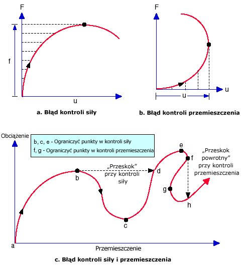

W tej strategii obciążenia stosowane w układzie są używane jako zadane zmienne. Każdy stan (punkt) na ścieżce równowagi jest określany przez przecięcie powierzchni (F = stała) ze ścieżką, w celu określenia parametrów deformacji.
Przy zastosowaniu tej techniki w analizie elementu skończonego, obciążenia (ruchy podstawowe, zadane przemieszczenia, termiczne, grawitacyjne itp.) są stosowane inkrementacyjnie zgodnie ze skojarzonymi krzywymi "czasu".
Inkrementacyjna metoda kontroli przemieszczenia
W tej technice dany punkt na ścieżce równowagi jest określany przez przecięcie powierzchni zdefiniowanej przez stały parametr przemieszczenia (U = stałe) z krzywą rozwiązania, jak to ukazano na poniższym rysunku.
Aby zastosować tą technikę w analizie elementu skończonego, zestaw zastosowanych obciążeń jest inkrementowany proporcjonalnie (przy użyciu pojedynczego mnożnika obciążeń), aby osiągnąć równowagę pod kontrolą określonego stopnia swobody. Kontrolowany stopień swobody, określony przez wybranie wierzchołka lub punktu odniesienia, jest inkrementowany poprzez użycie krzywej "czasu".
Przyrostowa metoda kontroli długości łuku
W tej strategii zadawany jest specjalny parametr przy użyciu (pomocniczego) równania powiązania, które jest dodawane do układu równań rządzącego równowagą układu. W sensie geometrycznym parametr kontroli można uznać za „długość łuku” ścieżki równowagi na poniższym rysunku.
Aby użyć tej techniki w analizie elementu skończonego, zestaw zastosowanych obciążeń jest inkrementowany proporcjonalnie (przy użyciu pojedynczego mnożnika obciążeń), aby osiągnąć równowagę pod kontrolą określonej długości (długości łuku) ścieżki równowagi. Długość łuku zostanie automatycznie obliczona przez oprogramowanie. Nie jest wymagana żadna krzywa czasowa.
Zarówno kontrola siły, jak i kontrola przemieszczenia, nie działają w sąsiedztwie punktów zwrotu (znanych jako przeskok dla kontroli siły i przeskok powrotny dla kontroli przemieszczenia), jak na poniższym rysunku. Trudności te są zwykle napotykane w analizie wyboczenia ram, pierścieni i skorup. Trudności te z powodzeniem pokonuje kontrola długości łuku. NL_failure_modes.gif
