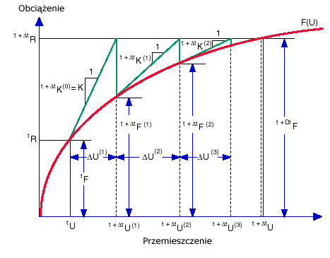

Istnieją różne schematy wykonywania powyższych iteracji. Poniżej przedstawiono krótki opis dwóch metod typu Newtona:
Metody iteracyjne rozwiązania – schemat Newtona-Raphsona (NR)
W tym schemacie macierz sztywności stycznej jest tworzona i rozkładana w każdej iteracji z określonym krokiem, jak na poniższym rysunku. Metoda NR posiada wysokie tempo konwergencji, które jest kwadratowe. Jednakże ponieważ sztywność styczna jest tworzona i rozkładana w każdej iteracji, co może być zbyt kosztowne dla dużych modeli, korzystne może być użycie innej metody iteracyjnej.
